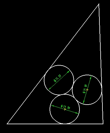

 楼主| 发表于 2011-5-28 08:49:00 | 显示全部楼层
按照1楼的三角形画出的圆的直径相符就对了
11楼的图不符合题意要求啊。

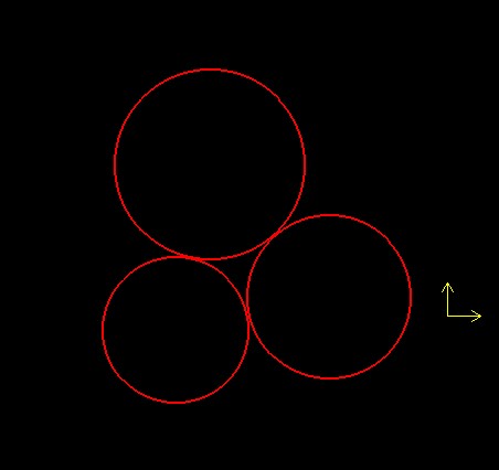

 楼主| 发表于 2011-5-28 09:00:00 | 显示全部楼层
不是想画就画出来的,先有三角形后画圆就不好画,因为三角形中每一个圆都有四个切点,先花三个画圆后画三角形好画,还有一种就是在一个三角形中画三个同样大小圆,相切情况同版主所说的一样。有兴趣的朋友可试一试。交流一下好的画法。
心河 发表于 2011-5-27 9:43:00
三个圆大小相同?我的想法就是个等边三角形才可以。
你画一个任意的三角形看看?

 楼主| 发表于 2011-5-28 10:49:00 | 显示全部楼层
是不是要这样子啊?
这样是可以三个圆一样大的。

发表于 2011-5-28 14:34:00 | 显示全部楼层
第一步,画三个两两相切的圆;
