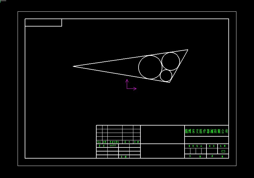

马尔法蒂三角形难题

回70楼,71楼的,题目要求是已知一个三角形,求画里面的三个圆。不要看反了哦。

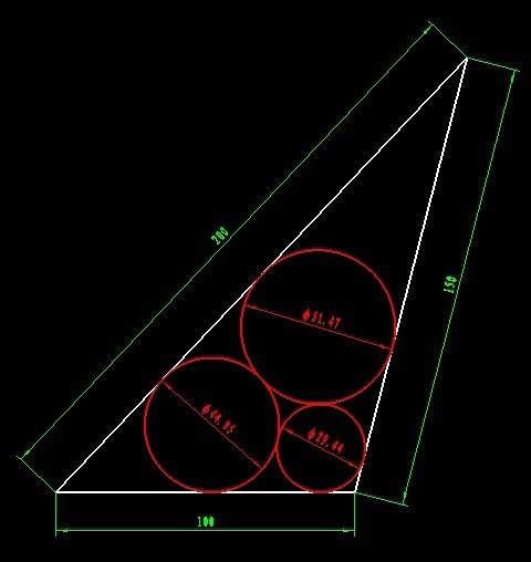

发表于 2011-10-24 18:13:00 | 显示全部楼层
先画一条100长的直线,然后在直线两端分别画半径为200和150的圆,接下来把已知直线的两端与两圆交点连接起来,这样楼主的三角形就画好了。画圆用两点+半径就能顺利完成,当然画两点时要用“空格键”来捕捉切点的。

发表于 2011-10-26 18:30:00 | 显示全部楼层
没错,用电子图版先画三角形再求三个切圆有难度。不过用实体设计就简单了,在草图上画一条长100的直线,然后在直线两端分别画半径为200和150的圆,接下来把已知直线的两端与两圆交点连接起来,这样楼主的三角形就画好了,再在三角形内随便画三个圆,用“相切”约束分别把三个圆和三条边约束起来就画好了,再进行拉伸成实体,最后转成二维到电子图版。一切搞定!楼主可没有规定不能用三维O。CAXA提倡二维与三维接合,我们又不是数学家再说咱们脑细胞本来就不多,所以我们要三维立体地思考问题。

发表于 2011-11-21 13:55:00 | 显示全部楼层
换个角度
具体做法:1、作△ABC的三条角平分线,定出内心I;
2、作△IBC、△ICA、△IAB的内切圆,每两个圆已有一条内公切线(分别为IC、IB、IA),再任意作出与其相对应的另一条内公切线OP或者QR或者ST;
3、最后作圆与AB、AC、OP相切,剩下的两个圆用三点和他们之间的相切关系就可以做出来了。
这做出来的三个圆即满足要求
