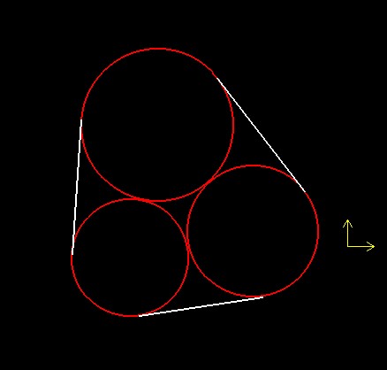

第二步,分别画上每两个圆的外公切线;
111
1596
6万
61143
发表于 2011-5-28 14:35:00 | 显示全部楼层
第三步,延长三条切线使之两两相交。
111
1596
6万
61143
发表于 2011-5-28 14:36:00 | 显示全部楼层

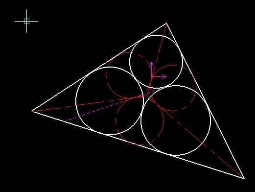

发表于 2011-5-28 16:12:00 | 显示全部楼层
1,角平分线
2,3个内切圆
3.做另一条内公切线
4,画圆  ok

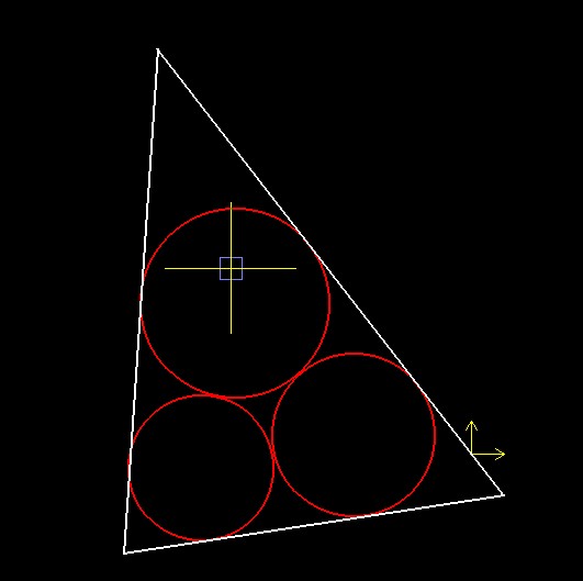

发表于 2011-5-28 16:25:00 | 显示全部楼层
条件是在已知三角形内画三个相切圆。
23
274
399
399

发表于 2011-5-28 17:38:00 | 显示全部楼层
回复 27# verysmile 的帖子
圆与两边相切,圆心必在角平分线上的,这一下确定了一部分了
看下图就知道证明做出来了 先红色 再紫色
这个要是谁证明出来就出名了~~~~

发表于 2011-5-28 19:51:00 | 显示全部楼层
给个图,给大家杀杀脑细胞,会画的就不要了。呵呵
听说马尔法蒂是很聪明的,看看大家是不是比他跟聪明。
在三角形里画三个圆,线,圆都互相相切。
caxadaxia 发表于 2011-5-26 16:03:00
题目中没说是一定要在给定的三角形里作三个内切圆呀。已知条件给的不严格,含糊了一点。
46
1283
19843
发表于 2011-5-28 19:57:00 | 显示全部楼层
随便一个三角形都能做出来的,
但条件是已知:三角形
结果是 求 :圆
逆向当然简单了,呵呵
