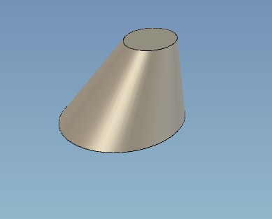

发表于 2011-6-13 23:29:00 | 显示全部楼层
放样做的偏心圆锥

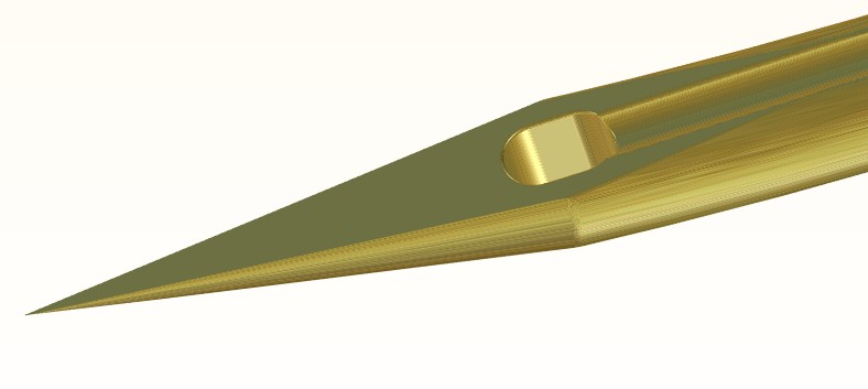

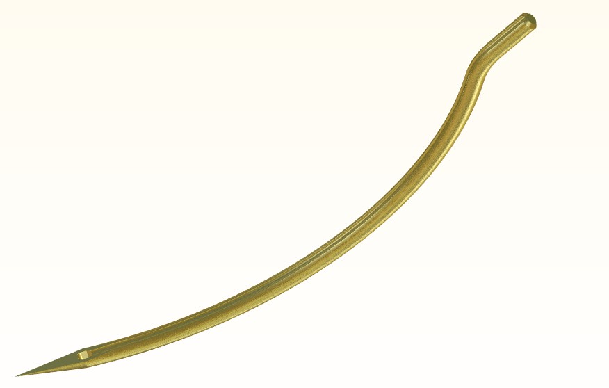

上楼的偏心圆锥的上平面能不能搞成一个点,我们单位的医用缝合针的头部就是这样的形态,几年了,都没有画的很逼真。 F19-0A-3A缝合针11×34 100206.exb (25.34 KB, 下载次数: 1852)

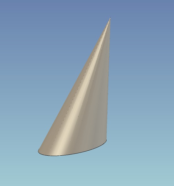

发表于 2011-6-14 08:55:00 | 显示全部楼层
用放样还是可以做的,下图就是用放样做的。

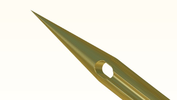

发表于 2011-6-14 13:18:00 | 显示全部楼层
是这个样子吗?

474
14670
发表于 2011-6-15 05:58:00 | 显示全部楼层
是个不能再小的尖啊。。。
