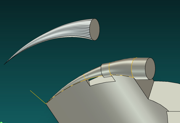

偏圆锥怎么建模

针尖也是弯的呀,直纹面不行。。。

用网格面作个弯针尖也不难

按图做个完整的针看看。。。

原来是必须通过曲面 才能做出来的,通过实体放样 是做不出来的,也是缺憾啊!

发表于 2011-6-27 19:04:00 | 显示全部楼层
jujumo521 发表于 2011-6-27 12:15:00
什么意思呢,实体扫描,根本不用曲面的,不用实体放样就缺憾啊?

27楼 是怎么用实体扫描创建 偏圆锥的 这么厉害?!

实体扫描只能做一个没尖的针
