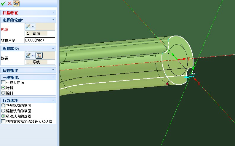

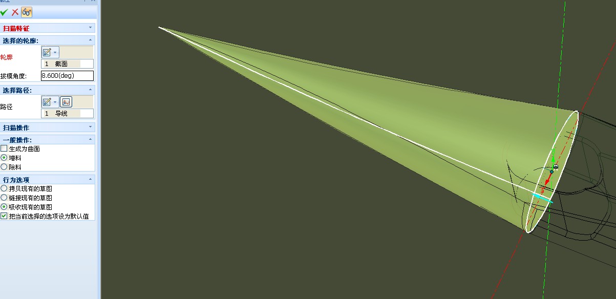

首先声明,我没见过医用针,这个是我想象的。仅供参考。
先将下曲线从针鼻处截断分成两个草图作为两个扫描的导线,然后对柄部扫描,对尖部带拔模斜度扫描,孔拉伸去料,除料修正线槽,利用上曲线的直线段除料修正尖部平面。圆角过渡。。。

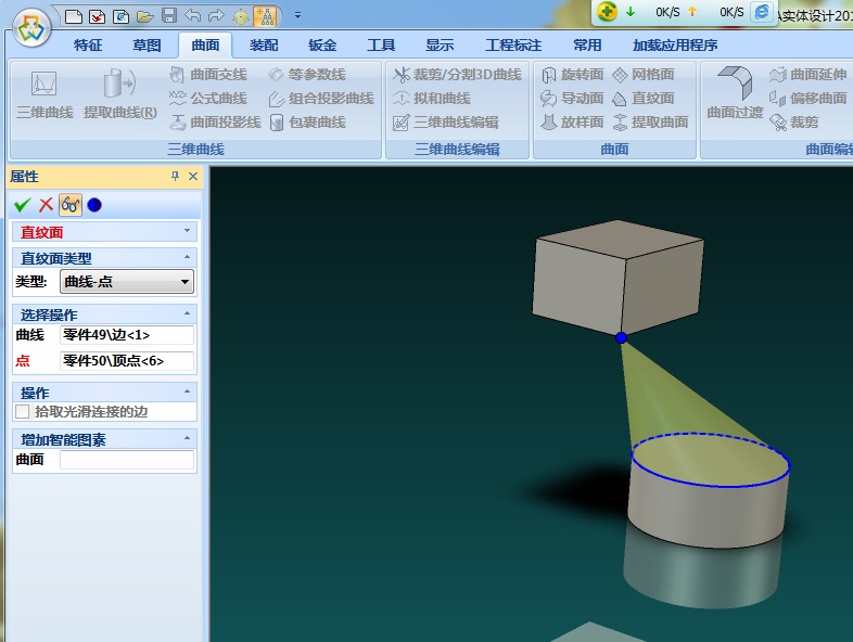

发表于 2011-6-23 22:29:00 | 显示全部楼层
用"直纹面",类型选"曲线+点"

发表于 2011-6-24 09:53:00 | 显示全部楼层
终于上传成功了
最好用"直纹面"生成, 类型选"曲线+点"

发表于 2011-6-25 17:15:00 | 显示全部楼层
针尖也是弯的呀,直纹面不行。。。
