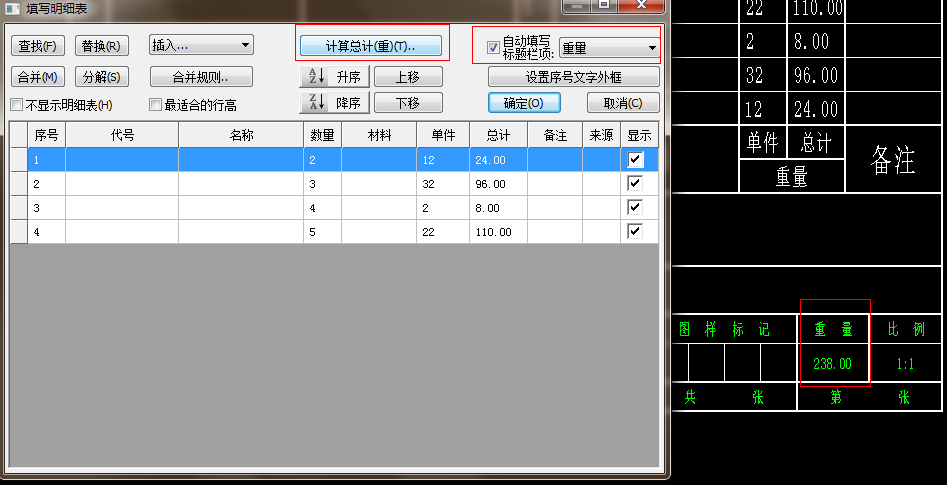

标题栏中如何从单重和数量直接填写总重?
cxw770 发表于 2012-1-16 15:39:00
直接在明细表上填写单重、数量,然后可以计算总重,也可以选择把计算结果填写到标题栏。

系定义标题栏和明细表没有以前简单。如何将明细表总的单重和数量相关不是很清楚。把明细表中的总重加到标题栏中,让标题栏中的的重量和数量相关不是很好,应该修正一下。
CAXA2007挺好的,到这个版本我就找不到了,不知道为什么?
1944
5124
5124
发表于 2012-1-18 10:05:00 | 显示全部楼层
回复 112# cxw770 的帖子
应该还是不会用吧。请看111楼回复。
定义标题栏要比以前简单得多,以前只要错一个就要重头开始定义。
