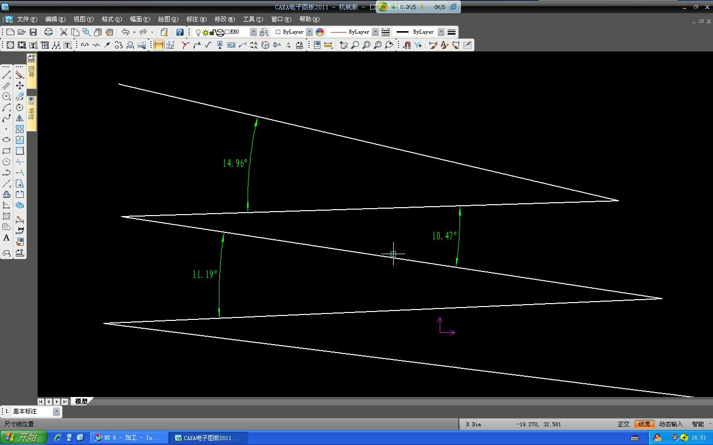

找到问题了,与比例有关系!!
这个是不能容忍的错误,实际中不能用附注了。希望马上改进。
2:1的还凑合,4:1的图纸就不能用了,只能重新输入文字

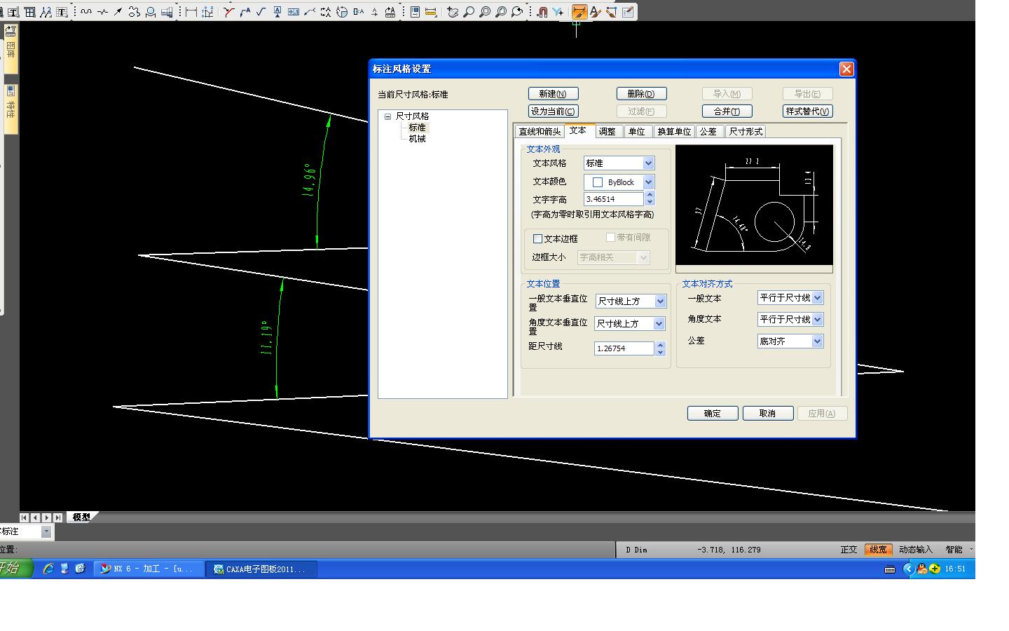

发表于 2011-9-13 16:54:00 | 显示全部楼层
1图,是默认的角度,“标准”
GB应该是水平。
2图,是水平的,但是尺寸的位置很别扭啊

发表于 2011-9-13 17:25:00 | 显示全部楼层
回复 44# cduty 的帖子
您好,可以使用默认模板再试。

发表于 2011-9-13 17:32:00 | 显示全部楼层
回复 45# zhangfan 的帖子
确实可以了,自带的默认的可以,没有问题,
可能我使用了数据迁移,将2007的带进来了。

发表于 2011-9-13 19:09:00 | 显示全部楼层
回复 43# wjp 的帖子
24楼的图片说明还不清楚吗?
24楼的哪个是用2:1的,
如果用1:4画图,附注文字就上移到尺寸中了
标注选项是用文字水平
看图纸,其中模型是1:1,其余布局里的图是2:1,5:1,1:2,1:5
看看效果吧.
