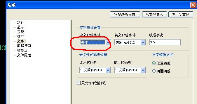

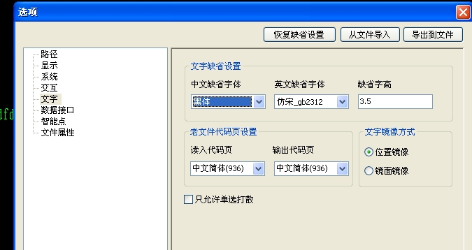

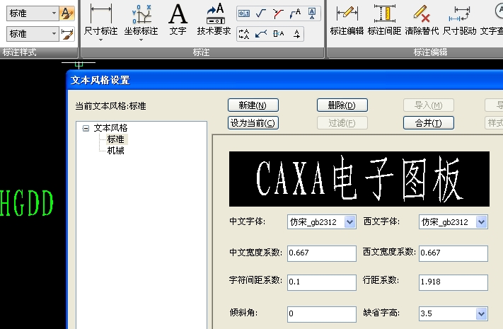

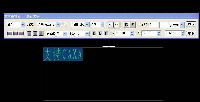

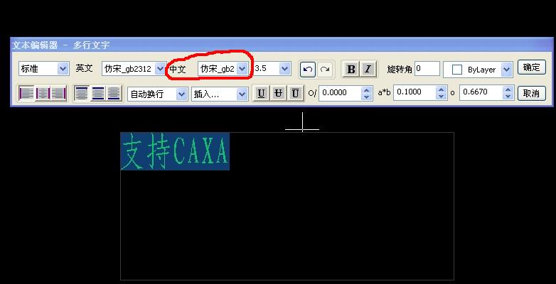

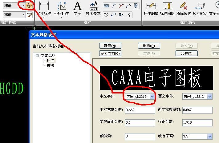

发表于 2011-9-13 13:50:00 | 显示全部楼层
字体更改无法统一!
1\从 工具\选项\文字,改字体(如:黑体),确定后,再输入字,默认还是仿宋!
从哪里更改,才全部更改?见下图:
2.输入文字时还是仿宋,并未改为黑体。
3.从标注\文本风格中看,也是仿宋,并未改为黑体!

发表于 2011-9-13 14:14:00 | 显示全部楼层
回复 35# changge 的帖子
这个需要修改文本样式。

发表于 2011-9-13 14:22:00 | 显示全部楼层
从哪里更改,才全部更改?见下图:
2.输入文字时还是仿宋,并未改为黑体。
changge 发表于 2011-9-13 13:50:00
选项里面改的是默认字体,就是打开文件的时候找不到字体会用这个默认字体。
要在文本样式中修改才可以。
