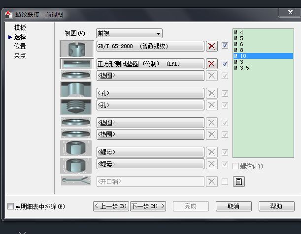

CAXA在画装配图时最好能改进一下。比如:要装入螺钉平垫弹簧垫,就一次性将这三个零件选上确定后将这个组合放置到选定的位置。
