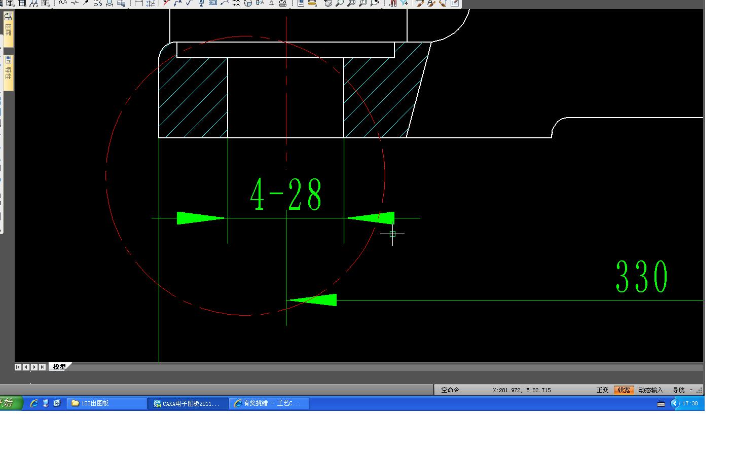

发表于 2011-5-25 17:36:00 | 显示全部楼层
直径错误
432
432
发表于 2011-5-25 17:45:00 | 显示全部楼层
尺寸标注好像不可以标注到螺丝上
尺寸标注好像不可以标注到螺丝上
尺寸标注好像不可以标注到螺丝上

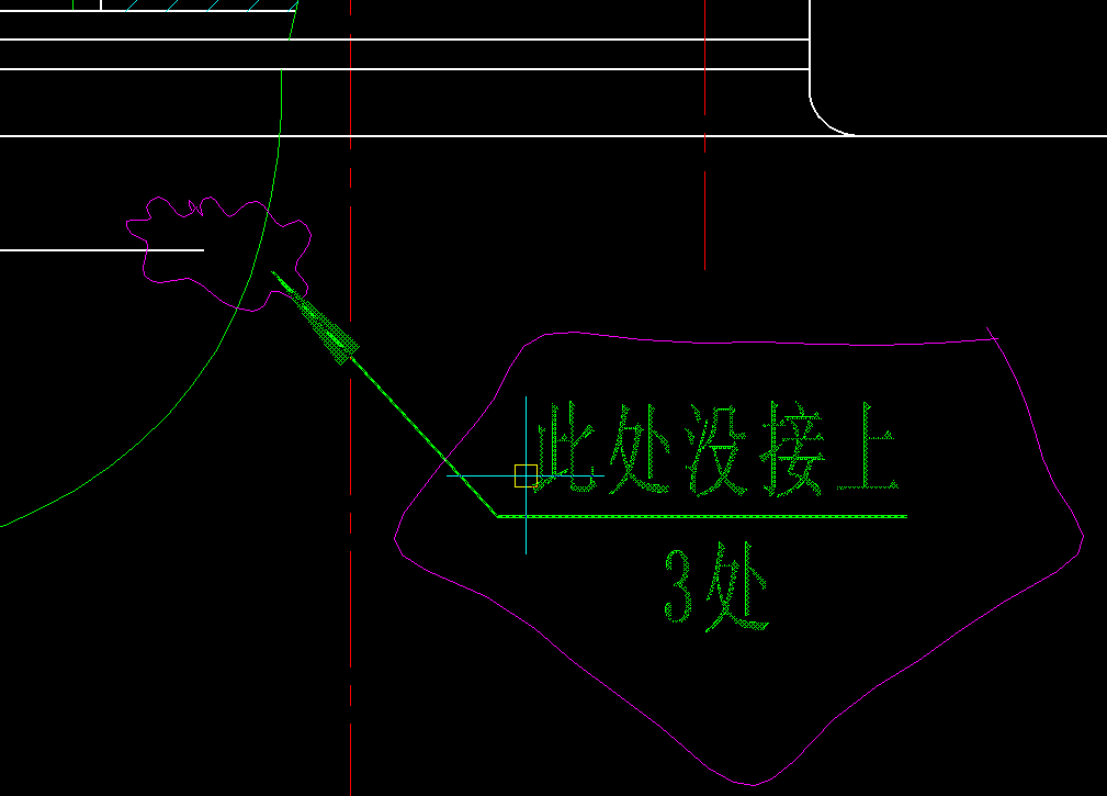

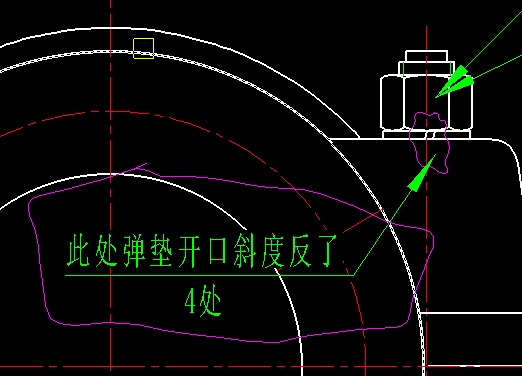

发表于 2011-5-25 17:50:00 | 显示全部楼层
粗看了一下先上传几处错误
png
png
png
png
png
png
png
png

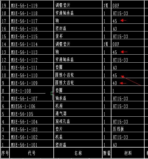

发表于 2011-5-25 17:51:00 | 显示全部楼层
材质45#
432
432

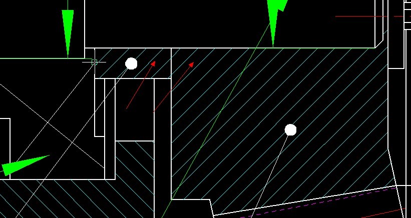

发表于 2011-5-25 17:53:00 | 显示全部楼层
空剖面线
432
432
发表于 2011-5-25 17:55:00 | 显示全部楼层
剖面线

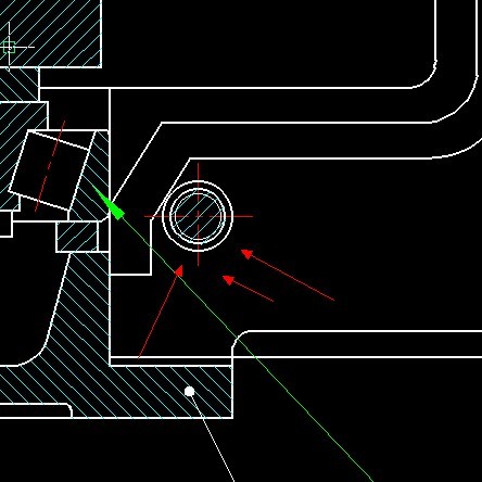

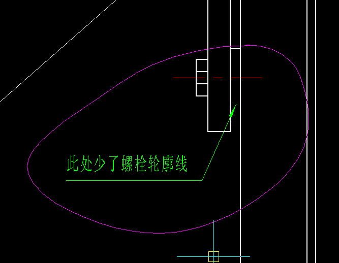

发表于 2011-5-25 18:04:00 | 显示全部楼层
螺栓轮廓线少了
png
png

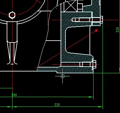

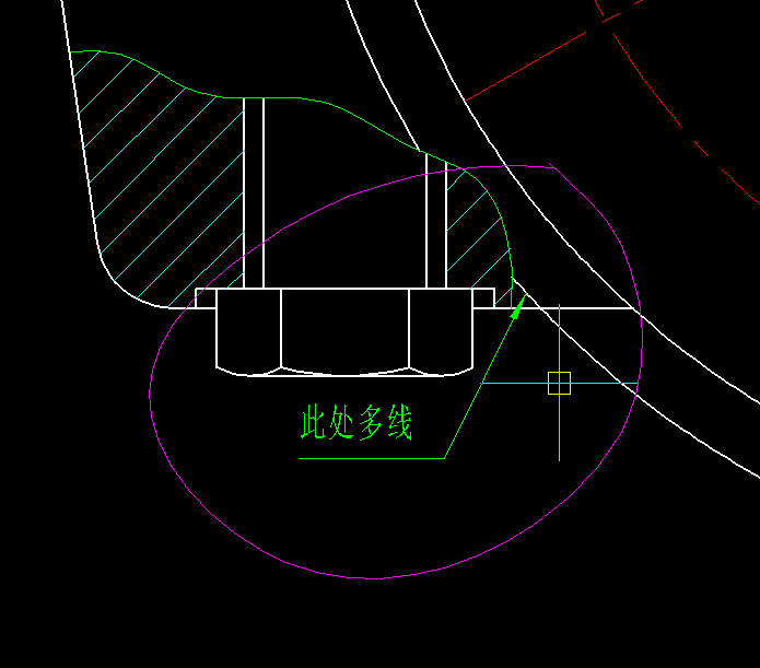

发表于 2011-5-25 18:08:00 | 显示全部楼层
此处多线
也缺线----螺栓的中心线。
png
png

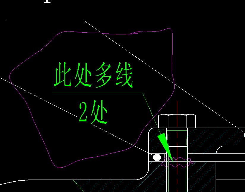

发表于 2011-5-25 19:20:00 | 显示全部楼层
太古老了,是草图吧
哪里找的老古董呀,太马虎了呀,多一点、少一点都算,估计得有80处吧,先找50个吧*图框外的序号是处数
