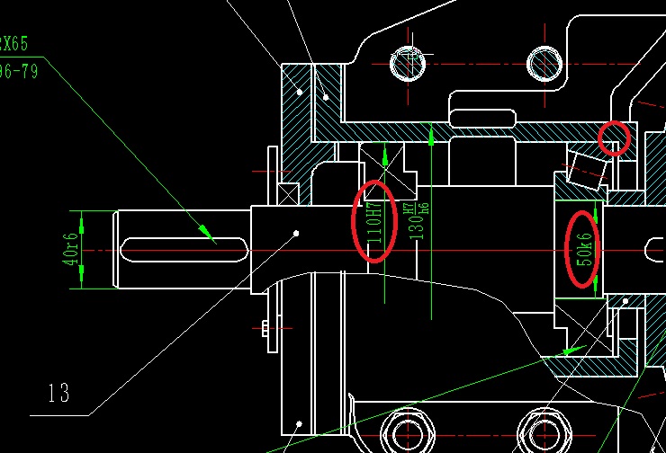

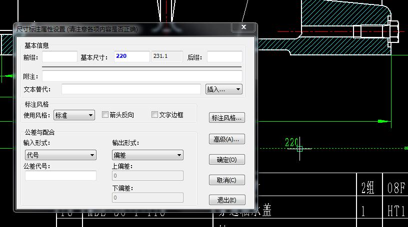

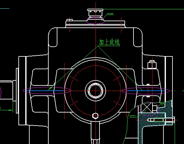

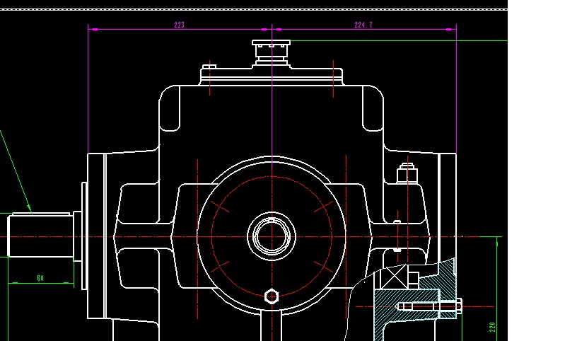

以上各楼挑出来的错,大部分我是有同感的,我来增加一些:
1、装配图未按1:1作图。我看了看图发现俯视图上下明显不对称,但是在左视图中看上去却是比较对称的,于是就测量了一下,结果就是截图中反映出的比例问题。

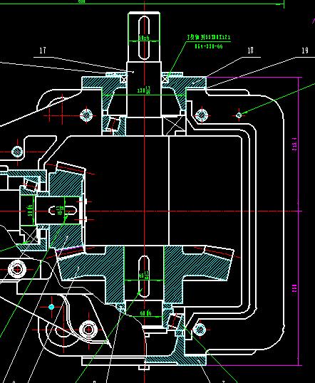

2、只修改标注尺寸,而未修改视图。我以为不按1:1作图的后果是很严重的,容易引起连锁反映,造成零部件失效。
3、13轴上的轴承端面未和15杯套的内端面相贴,这会造成尺寸误差。
4、配合尺寸的标注不规范。有的地方标了配合尺寸,有的地方只标了公差。

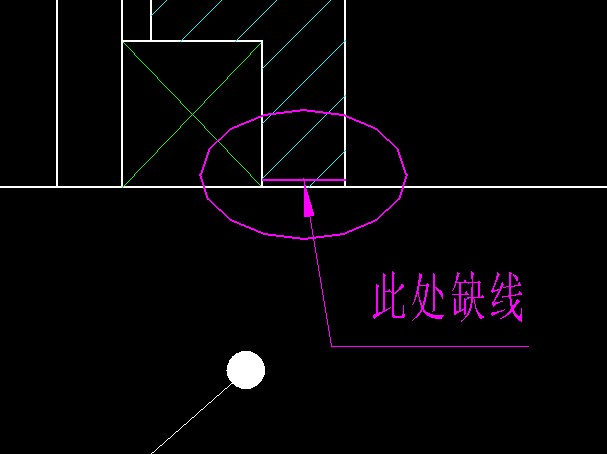

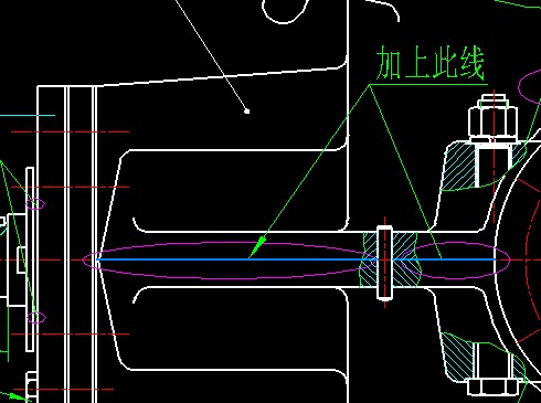

发表于 2011-5-30 21:10:00 | 显示全部楼层
还有此类错误{已改正画上}

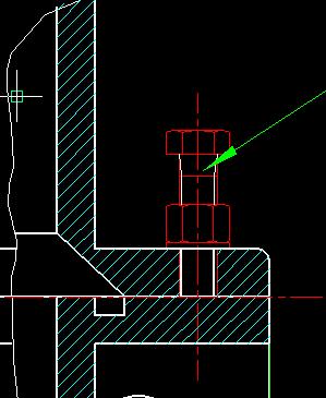

发表于 2011-5-30 23:11:00 | 显示全部楼层
再挑一处结构错误

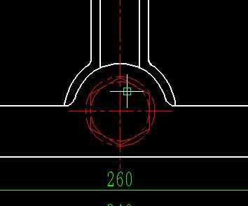

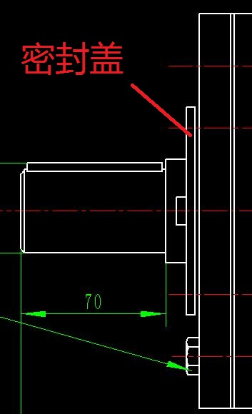

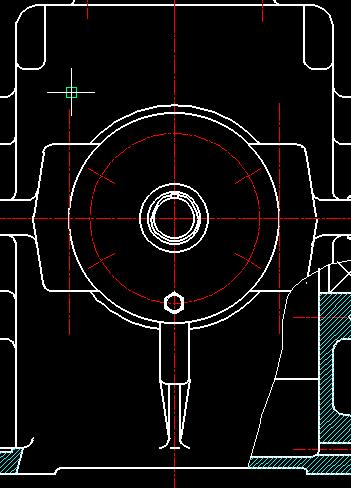

发表于 2011-5-31 08:56:00 | 显示全部楼层
再来挑错
1、主视图1#密封盖零件在左视图上没画出来。
2、主视图中的放油螺塞和2-螺栓M12×45的线形错误,不应该是中心线,而是粗实线。
