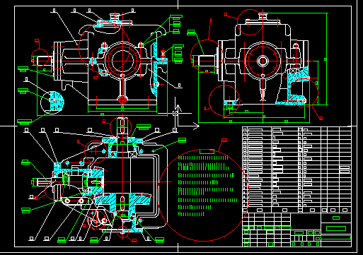

楼主: laoxu1112

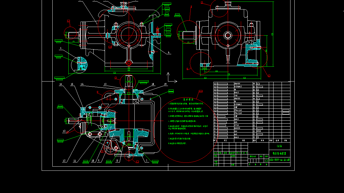

有奖挑错
56
257
257
发表于 2011-5-26 18:41:00 | 显示全部楼层
png
png
png
png

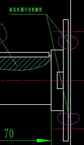

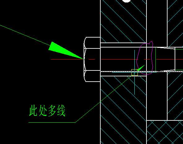

不知道我找的对不对,前面大师找出来的我没仔细看,所以有可能会重复。

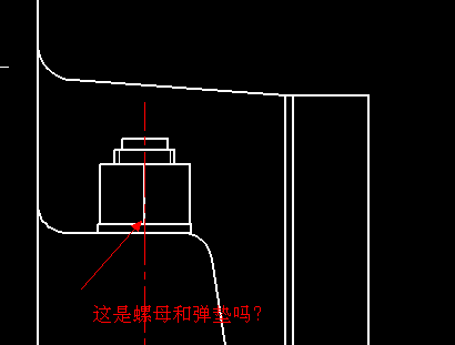

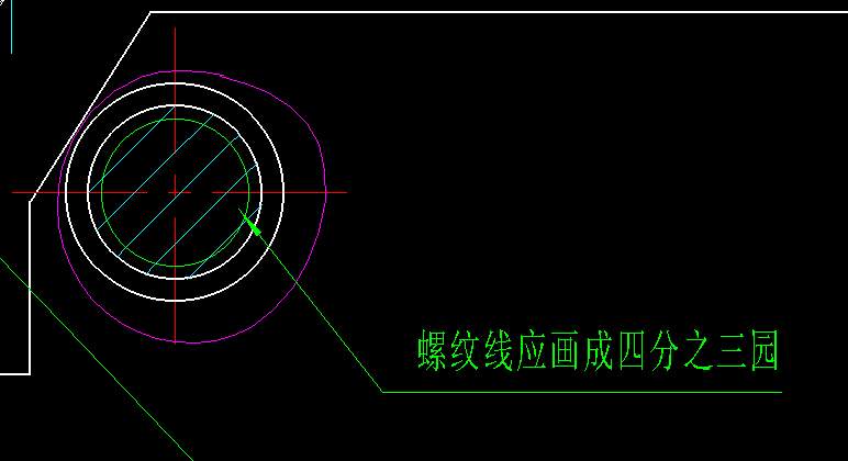

再发5处错误

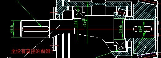

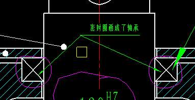

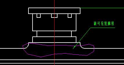

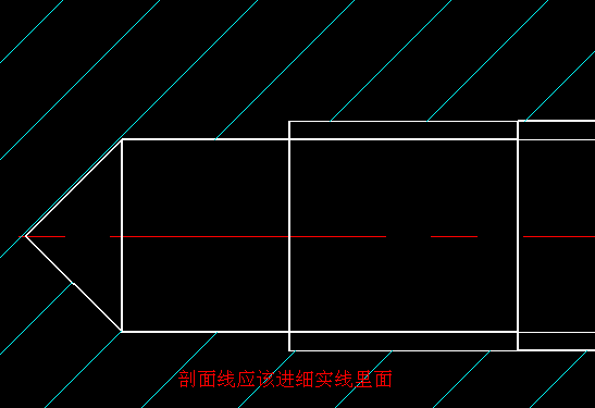

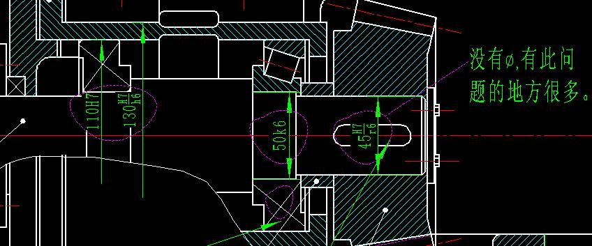

直径符号没标,轴承表达有问题。
