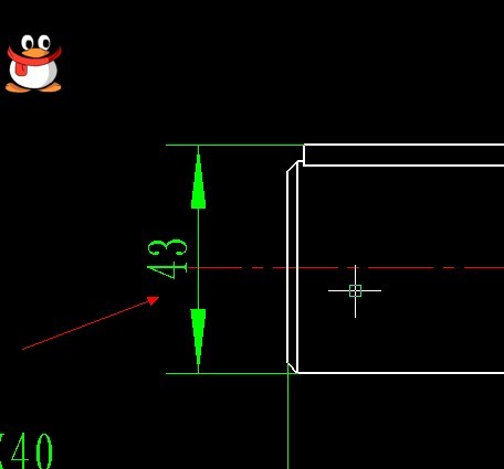

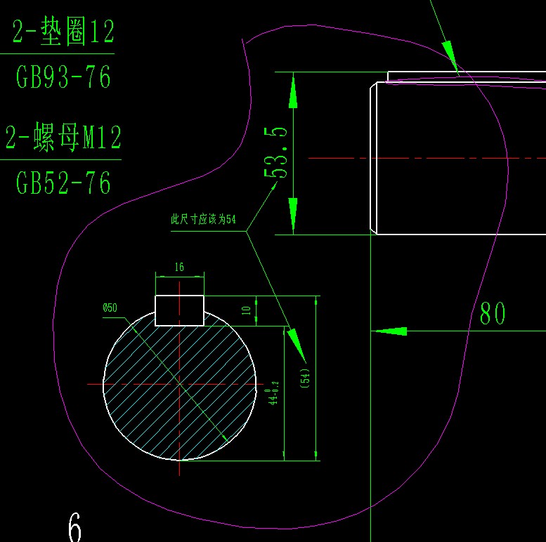

发表于 2011-5-26 08:11:00 | 显示全部楼层
回复 5# cyongxi 的帖子
好像GB上没有带这个#吧
432
432
发表于 2011-5-26 08:12:00 | 显示全部楼层
尺寸好像不应该标注到键上
432
432

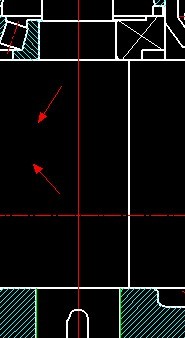

发表于 2011-5-26 08:21:00 | 显示全部楼层
线未连通

发表于 2011-5-26 08:52:00 | 显示全部楼层
你们真是太厉害了,在这方面我不是行家,呵呵,看大家的啦,大家都来审图啊~

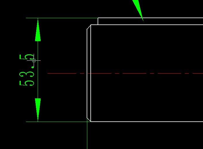

发表于 2011-5-26 09:51:00 | 显示全部楼层
常规情况下,该尺寸应该标注轴径及公差代号。即使强要如此标注,则该尺寸值也有错误。查“GB1096”标准并计算,图示处尺寸应该是54
类似的错误有多处,暂不一一列举了。

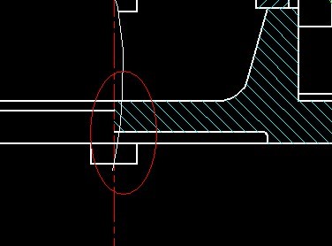

发表于 2011-5-26 10:30:00 | 显示全部楼层
线
432
432

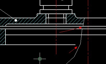

发表于 2011-5-26 10:34:00 | 显示全部楼层
剖面线及轮廓线
432
432

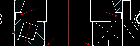

发表于 2011-5-26 10:36:00 | 显示全部楼层
轴轮廓线
