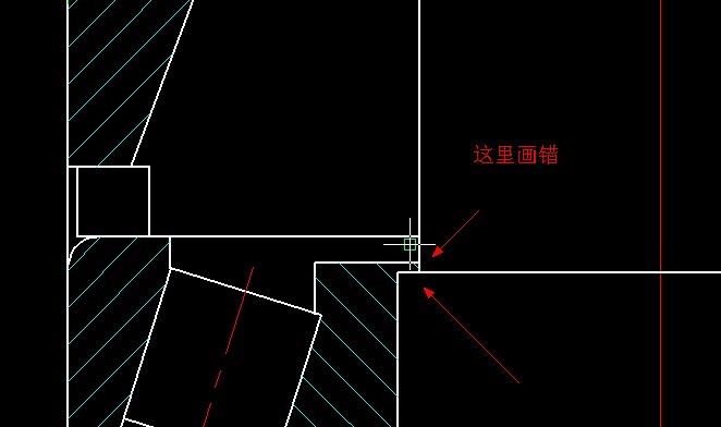

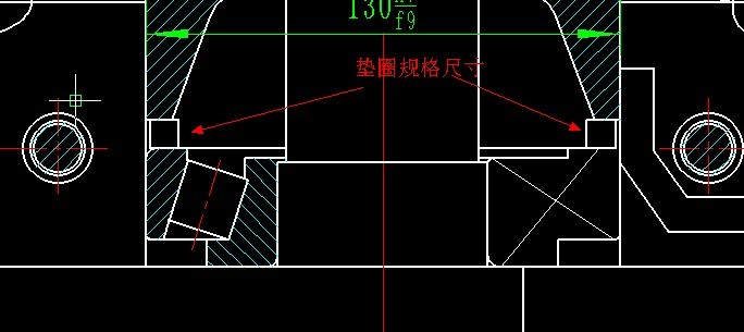

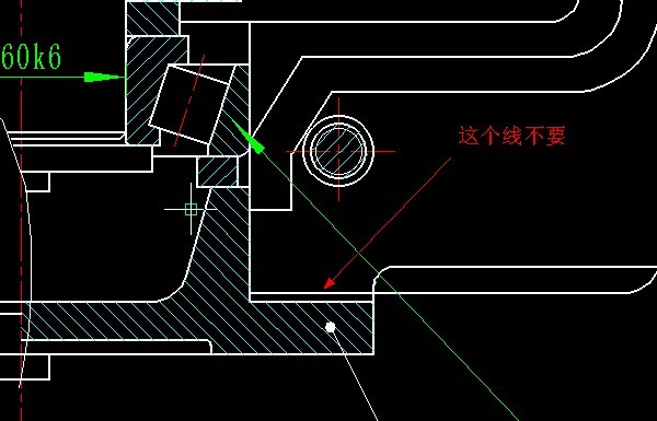

楼主: laoxu1112
有奖挑错
64
950
社区专家
39964
发表于 2011-5-26 10:38:00 | 显示全部楼层
看来调动的大家的积极性呀,有空的、没空的,加油呀!
432
432
发表于 2011-5-26 10:48:00 | 显示全部楼层
标识不清
放大图是哪个部位的?
23
274
399
399

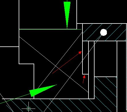

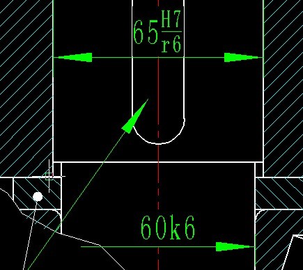

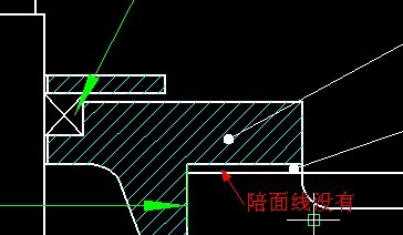

发表于 2011-5-26 11:01:00 | 显示全部楼层
直径
23
274
399
399

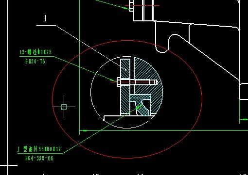

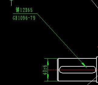

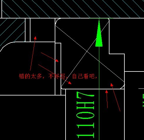

发表于 2011-5-26 11:02:00 | 显示全部楼层
标准件应该直接写到明细表里吧?

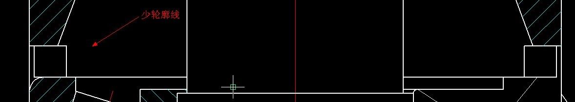

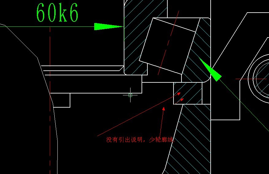

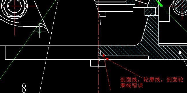

发表于 2011-5-26 11:55:00 | 显示全部楼层
轮廓线不对

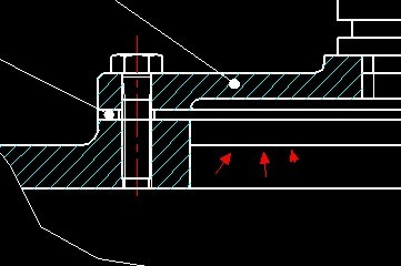

发表于 2011-5-26 11:58:00 | 显示全部楼层
线

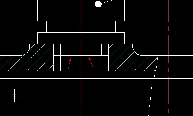

发表于 2011-5-26 12:09:00 | 显示全部楼层
建议:找错之前,先把细实线颜色设置为彩色,以方便找错时区分线型的粗细。

发表于 2011-5-26 17:16:00 | 显示全部楼层
这个线没有

发表于 2011-5-26 17:38:00 | 显示全部楼层
图上有说明
432
432

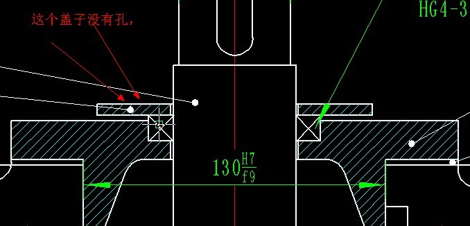

发表于 2011-5-26 17:45:00 | 显示全部楼层
图上有说明
